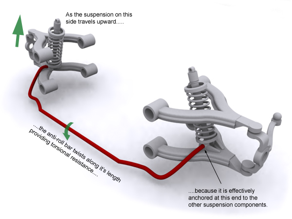

스테빌라이져의 역할을 적절하게 표현하기 위한 사진입니다.
위사진을 보시면
바퀴와 바퀴 그 사이를 받쳐주는 역할을 합니다.
코너링 등의 이유로 측면으로 강한 충격을 받게 되면 뒤틀리게 되어 있죠
그런 역할을 잡아주며
코너링시 관성으로 인해 서스펜션은 들리고 한쪽 서스펜션은 내려가게 됩니다.
그때 스테빌라이져가 뒤틀리면서 최대한 빨리 원상태로 돌아올수 있도록 적절하게 잡아주는 역할을 합니다.
