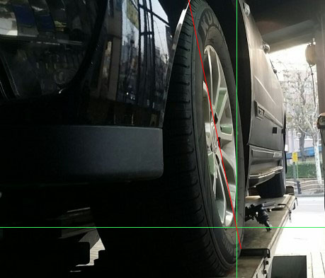

​사진으로 보시면 과도한 캠버로 타이어가 안쪽으로 누워있는 것을 보실수있습니다.
​인치업 차량의 경우 캠버 조정이 어느정도는 되지만
가끔씩 들어가지 않는 차량들도 있습니다.
1.5인치 이상 다운을 하게되면 차량의상태에 따라 틀리지만,
캠버는 과도한 마이너스 캠버를 유지하게 되며,
그런 이유 때문에 타이어의 편마모를 피할수 없습니다.

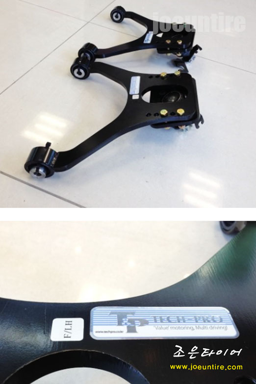

캠버각 잡는 조절식어퍼암 입니다.​
전륜 조절식 어퍼암 좌 / 우 한조입니다.
상볼,부싱은 모두 순정이며 위시본은 레이져 컷팅 후 열처리된 제품입니다.

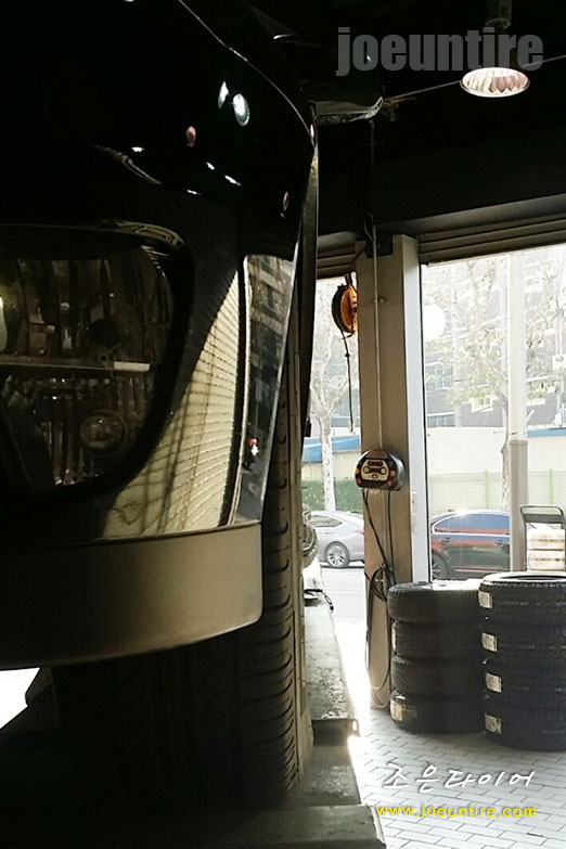

어퍼암을 장착함으로써
차량의 상태에 맞게 조절 및 장착으로 최대한의 캠버를 확보한 후
얼라이먼트상에서 하부 편심볼트로 조정하여
최적의 캠버 수치로 조정하게 됩니다.
어퍼암 교체 작업으로 캠버 확보를 해준 모습입니다.
조절식 어퍼암 장착으로 가속력&접지력&제동력등 일거양득을 쟁취하시기 바랍니다.
