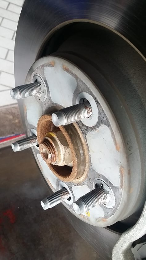

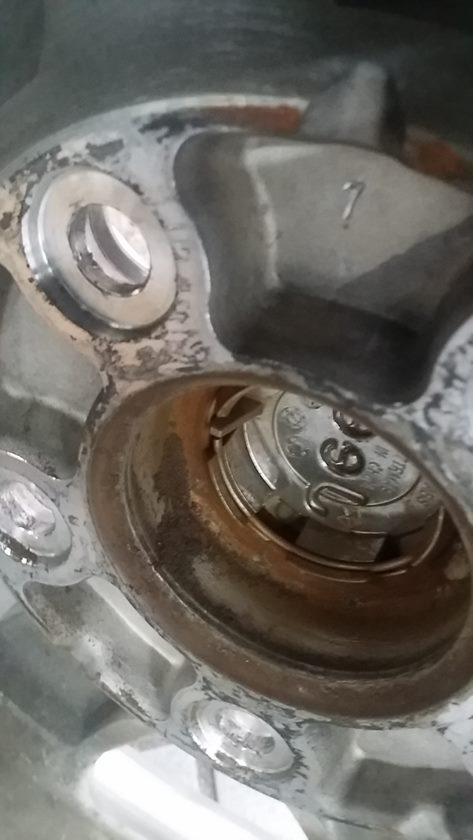

전륜은 운전석이 쉽게 빠지지 않았기에
조수석을 보니 허브마운트를 보면 이렇게 부식되어있습니다.
운전석쪽도 그렇구요
부식면 갈아냅니다.
왜 갈아내는지는 이미 여러번 포스팅했기에 아실테구요
랭글러 JK는 편심에 의한 핸들떨림과
이탈방지를 위해
반드시 이렇게 해야하구요
33인치면 더욱 확인해야합니다.
35인치와 37인치는 좀더 세밀한 관찰을 요하기도합니다.
휠 센터보어쪽도 같이 갈아냅니다.
그럼 사진처럼 검갈색의 가루가 생깁니다.
마운팅시 정상인지 확인한후 휠너트를 조입니다.

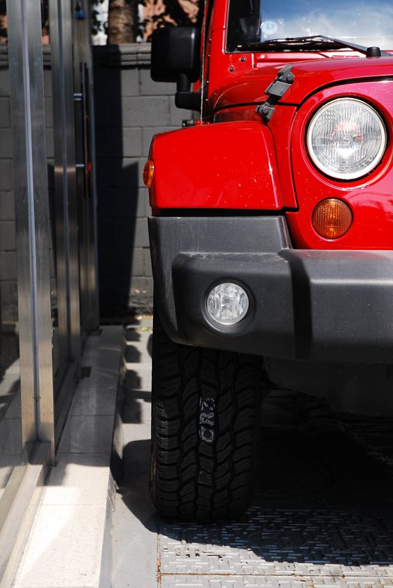

포스팅용으로 사진촬영
쌈바레드색상이라 정열적으로 보이네요
사하라!~
